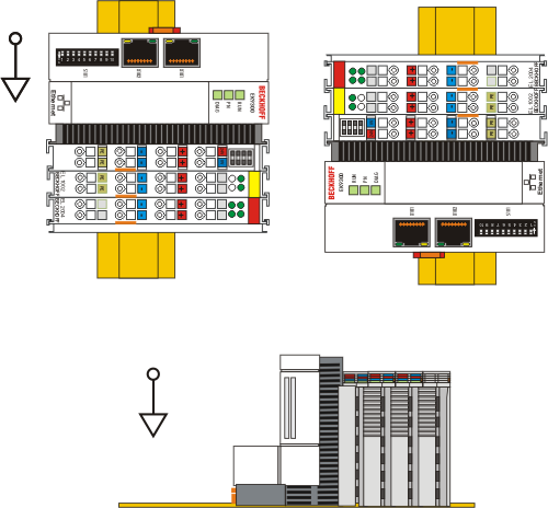

Tragschienenmontage - Buskoppler 2:Abb.9: Empfohlene Abstände bei Standard Einbaulage
Hinweis
Zulässige Einbaulage und Mindestabstände einhalten!
Wir empfehlen den Einbau in horizontaler Ausrichtung für eine optimale Durchlüftung, des Weiteren erübrigt sich bei dieser Einbaulage das Überprüfen ob Klemmen dabei sind, die nur horizontal verbaut werden dürfen.
Weitere Einbaulagen sind erlaubt aber werden nicht empfohlen.
Tragschienenmontage - Buskoppler 3:Abb.10: Weitere Einbaulagen
