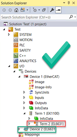

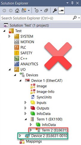

EtherCAT-Klemmen EL663x-00x0Wurde die richtige Klemme verwendet?EL663x-0000 kann nicht als Device verwendenEL6631-0010 kann nicht als Controller verwendet werdenAbb.64: Falsche KonfigurationAbb.65: Korrekte KonfigurationEtherCAT-DiagnoseEtherCAT-Status = Operational (OP)WcState = 0 (Data valid)
