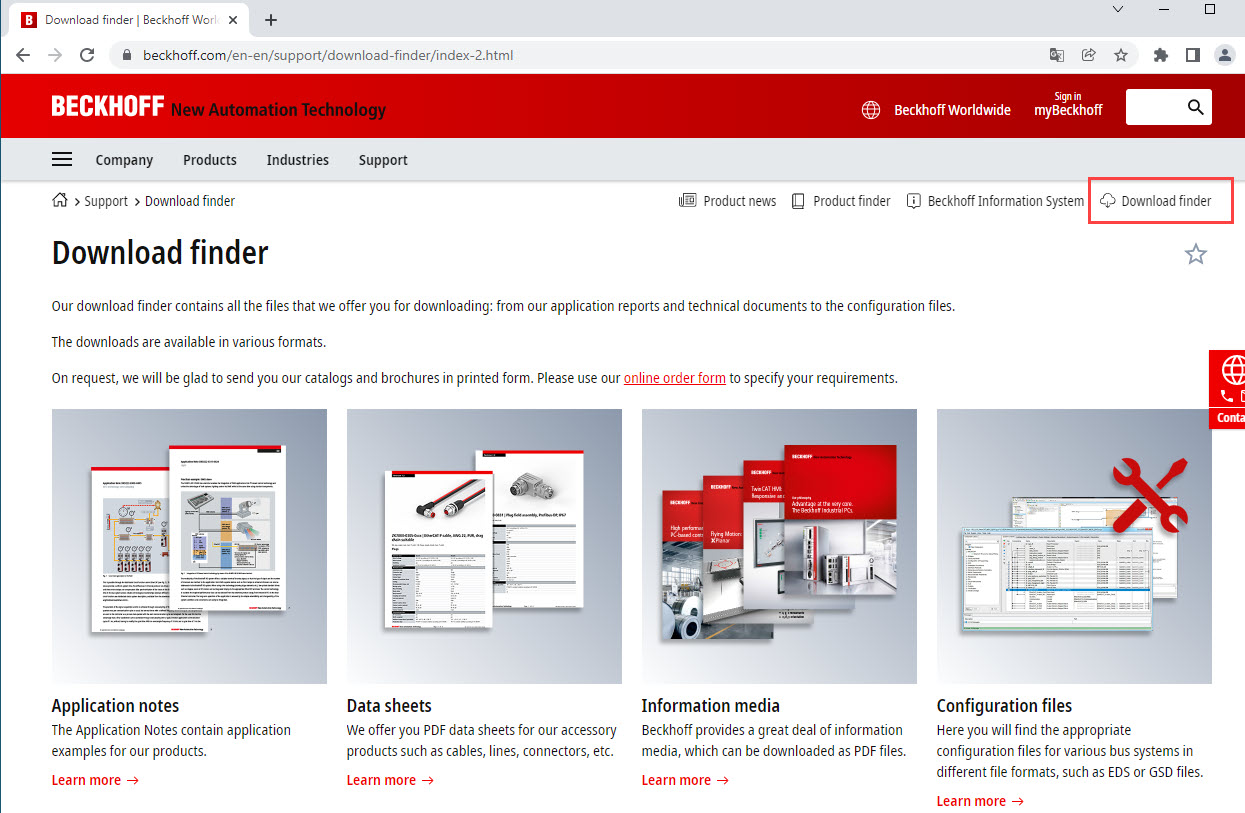

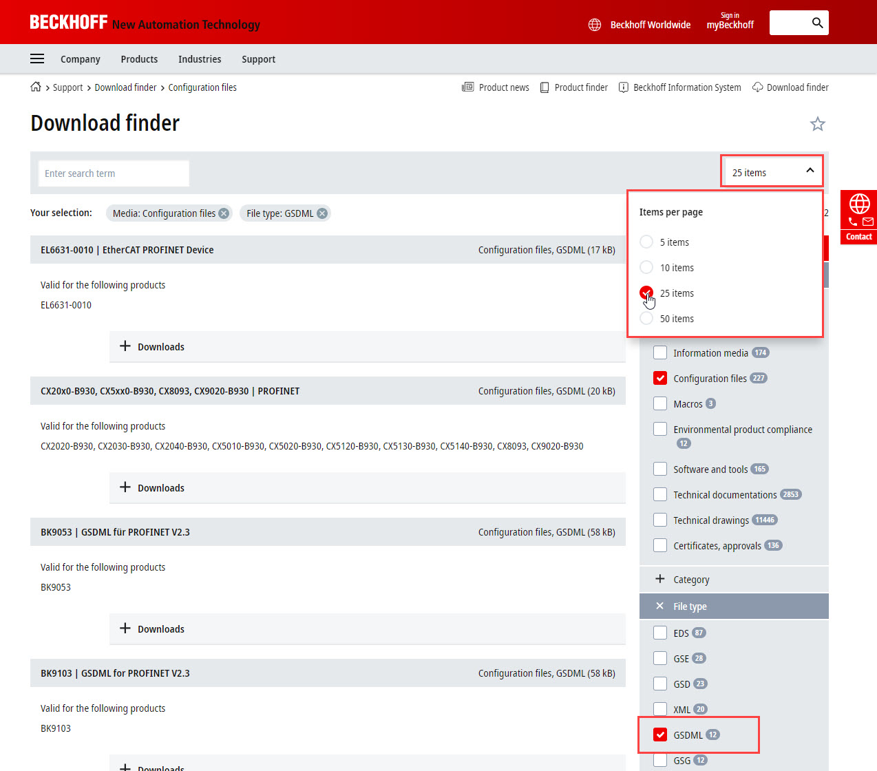

- Von Beckhoff-Produkten werden die GSDML-Dateien in der Regel bei der Installation von TwinCAT mitgeliefert.
- Auf der Beckhoff-Website, nutzen Sie dazu den „Downloadfinder“ und dessen Filtermöglichkeiten
Abb.61: Website-Downloadfinder
Abb.62: Website-Downloadfinder (gefiltert)- Bei Produkten von Fremdanbietern/-Herstellern, muss dieser kontaktiert werden oder die GSDML-Dateien können von der Website runtergeladen werden
