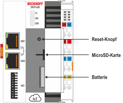

Weitere Bedien- und Funktionselemente
Unter der Klappe des EK9160 befinden sich weitere Bedien- und Funktionselemente.
Batterie
Das Batteriefach befindet sich unter der Frontklappe. Die Batterie puffert die Uhrzeit und das Datum. Die Uhrzeit und das Datum werden zurückgesetzt, sobald die Batterie entfernt wird.
Die Batterie muss alle 5 Jahre gewechselt werden. Ersatzbatterien können beim Beckhoff Service bestellt werden. Bei dem EK9160 wird eine Batterie vom Typ CR2032 eingesetzt.
Reset-Knopf
Der Reset-Knopf ist für spätere Funktionen reserviert.
Micro SD-Karte
In der Grundausstattung enthält der EK9160 eine 512 MB MicroSD-Karte. Die verwendeten Karten sind SLC-Speicher mit erweiterten Temperaturbereich für industrielle Anwendungen. Verwenden Sie ausschließlich von Beckhoff freigegebene MicroSD-Karten.
