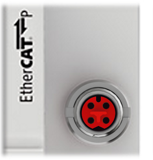

M8 EtherCAT P-Anschluss
Bei der Montage des M8 EtherCAT P-Steckverbinders ist folgendes zu beachten:
M8-Steckverbinder
Es wird empfohlen die M8-Steckverbinder mit einem Drehmoment von 0,4 Nm festzuziehen. Bei Verwendung des Drehmoment-Schraubendrehers ZB8800 ist auch ein max. Drehmoment von 0,5 Nm zulässig.

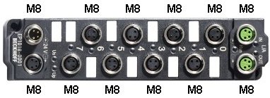

Anzugsdrehmoment für den Steckverbinder 2:
EtherCAT Box mit M8-Steckverbindern
