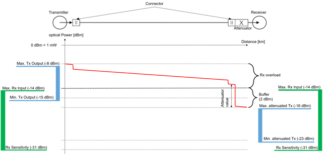

Grundlagen der LWL-Technologie 2:Abb.50: Leistungs- und Dämpfungsbudget
Der Dämpfungspegel darf das Leistungsbudget nicht überschreiten da sonst kein gesicherter Empfang mehr möglich ist. Empfohlen wird sogar eine Reserve von >3 dB (siehe Grafik), damit auch trotz Alterungseffekten ein Langzeitbetrieb über Jahre möglich ist: im Sender befindliche Quellen können altern und an Leistung verlieren, Steckverbinder oder Spleiße können sich verschlechtern oder Steckverbinder können schmutzig werden, wenn sie zum Umleiten oder Testen geöffnet werden. Wenn später Kabel versehentlich durchtrennt werden, ist eine Reserve nützlich, um Spleiße zur Wiederverbindung unterzubringen.

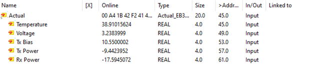

In manchen Geräten kann die tatsächliche Sende- und Empfangsleistung mithilfe der SFP-Diagnosedaten (DDM) eingesehen werden.
Grundlagen der LWL-Technologie 4:Abb.52: Echtzeit-Darstellung der Tx/Rx-Leistung im CU1521-0020
Hinweis: Wird die Leitung vom Tx-Port zum Rx-Port des SFP gebrückt (Loopback), kann die ausgesendete Tx-Leistung mit der tatsächlich angekommenen Rx-Leistung verglichen werden.
