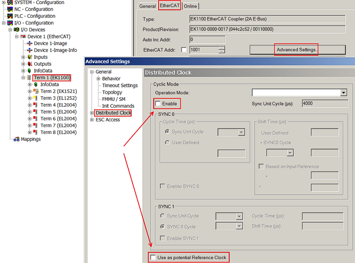

Damit TwinCAT eine solche Komponente als DC-Referenzuhr verwendet, ist ein manueller Eingriff bei der Konfigurationserstellung erforderlich, der hier anhand des EK1100 gezeigt wird.
Die Checkboxen „Cyclic Mode Enable“ und „Use as potential Reference Clock“ müssen gesetzt werden.
EKxxxx - Optionale Distributed Clocks Unterstützung 3:Abb.29: TwinCAT-Einstellung, um diese Komponente als Referenzuhr zu verwenden
EKxxxx - Optionale Distributed Clocks Unterstützung 4:
Aktivierung Distributed Clocks Unterstützung
Das hier beschriebene Vorgehen führt nur bei den o. a. Komponenten zum (Synchronisierungs-)Erfolg. Auch bei anderen Komponenten können diese Checkboxen gesetzt werden, die Hardware unterstützt diese Funktion jedoch nicht, wenn nicht entsprechend in der jeweiligen Dokumentation angegeben.
Insbesondere darf nach der Inbetriebnahme die Komponente nicht durch eine frühere Version ausgetauscht werden, die den DC-Support nicht leisten kann.
