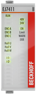

BLDC-Motor-Modul mit Inkremental-Encoder, 48 VDC, 4,5 A (Ieff)
Das BLDC-Motormodul EJ7411 bietet eine hohe Regelungs-Performance in sehr kompakter Bauform für den mittleren Leistungsbereich von BLDC-Motoren. Durch die schnelle Regelungstechnik und den Anschluss eines Inkremental-Encoders können sowohl sehr hohe Geschwindigkeitsprofile als auch dynamische Positionieraufgaben realisiert werden.
Überwachungsfunktionen wie z. B. Über- und Unterspannung, Überstrom, Modultemperatur oder Motorauslastung über die Berechnung eines I²T-Modells bieten ein Höchstmaß an Betriebssicherheit.
