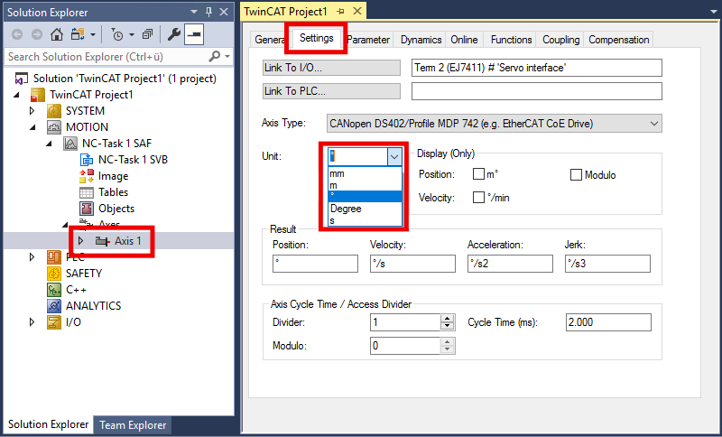

Basiseinheit
Diese Einstellung legt die Einheiten der Parameter der Achse fest.
Sie finden diese Einstellung unter:
NC-Achse > Karteireiter „Settings“ > Drop-Down-Menü „Unit“.
- Für rotatorische Bewegungen wählen Sie ° oder „Degree“.
- Für lineare Bewegungen wählen Sie mm oder m.
