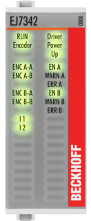

2-Kanal DC-Motor-Endstufe 48 VDC, 3,5 A
Das EtherCAT-Steckmodul EJ7342 ermöglicht den direkten Betrieb von zwei DC-Motoren und ist zum E-Bus galvanisch getrennt. Drehzahl und Position werden durch einen 16 Bit Wert vom Automatisierungsgerät vorgegeben. Durch den Anschluss eines Inkremental-Encoders ist die Realisierung einer einfachen Servoachse möglich. Die Ausgangsstufe ist überlast- und kurzschlusssicher. Das EtherCAT-Steckmodul enthält zwei Kanäle, deren Signalzustand durch Leuchtdioden angezeigt wird. Die LEDs ermöglichen eine schnelle Vor-Ort-Diagnose.
