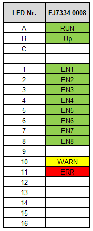

LEDs
LED | Farbe | Anzeige | Zustand | Beschreibung |
RUN | grün | aus | Init | Zustand der EtherCAT State Machine: INIT = Initialisierung des Steckmoduls |
blinkend | Pre-Operational | Zustand der EtherCAT State Machine: PREOP = Funktion für Mailbox-Kommunikation und abweichende Standard-Einstellungen gesetzt | ||
Einzelblitz | Safe-Operational | Zustand der EtherCAT State Machine: SAFEOP = Überprüfung der Kanäle des Sync-Managers und der Distributed Clocks. | ||
an | Operational | Zustand der EtherCAT State Machine: OP = normaler Betriebszustand; Mailbox- und Prozessdatenkommunikation ist möglich | ||
flimmernd | Bootstrap | Zustand der EtherCAT State Machine: BOOTSTRAP = Funktion für Firmware-Updates des Steckmoduls | ||
Up | grün | an | Spannungsversorgung 24 VDC ist angeschlossen | |
aus | Keine Spannungsversorgung 24 VDC ist angeschlossen | |||
EN1 … | grün | an | Der Kanal ist fehlerfrei und aktiv | |
WARN | gelb | an |
ERR | rot | an |
