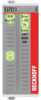

Das Servomotor-EtherCAT-Steckmodul EJ7211-0010, mit integrierter One Cable Technology (OCT), bietet hohe Servo-Performance in sehr kompakter Bauform, für Motoren der Baureihe AM8100, bis 4,5 A (Ieff). Die One Cable Technology vereinigt Motorleitung und ein absolutes Feedbacksystem in einer einzigen Leitung. Das integrierte elektronische Typenschild der AM81xx-Motoren kann von dem Servomodul automatisch eingelesen werden und konfiguriert die Motorparameter automatisch. Dadurch vereinfachen sich Verdrahtungsaufwand und Inbetriebnahme auf ein Minimum.
Die schnelle Regelungstechnik, auf Basis einer feldorientierten Strom- und PI-Drehzahlregelung, unterstützt schnelle und hochdynamische Positionieraufgaben. Zahlreiche Überwachungen, wie der Über- und Unterspannung, des Überstroms, der Modultemperatur oder der Motorauslastung, über die Berechnung eines I²T-Modells, bieten ein Höchstmaß an Betriebssicherheit. EtherCAT, als leistungsfähige Systemkommunikation, und CAN-over-EtherCAT (CoE), als Applikationsschicht, ermöglichen die ideale Anbindung an die PC-basierte Steuerungstechnik. Neueste Leistungshalbleiter garantieren minimale Verlustleistung und ermöglichen beim Bremsbetrieb eine Rückspeisung in den Zwischenkreis. Signal-LEDs zeigen Status-, Warn- und Fehlermeldungen sowie eventuell aktive Limitierungen an.
