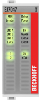

Die LEDs zeigen Status-, Warn- und Fehlermeldungen sowie eventuell aktive Limitierungen an.
