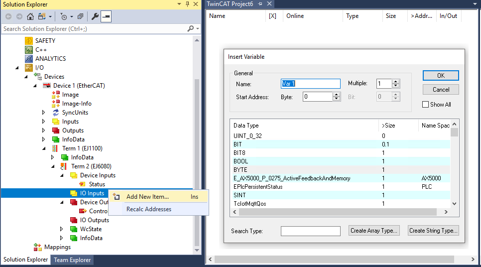

Inbetriebnahme: das zyklische Prozessabbild muss bei Inputs und Outputs gleich angelegt werden, maximal 1280 Bytes. Die Erzeugung erfolgt über den Dialog „Insert Variable“. Öffnen Sie das Dialogfenster durch Rechtsklick auf Inputs/Outputs -> Auswahl „Add New Item..“.
Abb.28: Manuelles Anlegen der zyklischen ProzessdatenWerden Input und Output unterschiedlich groß angelegt, scheitert der Modulstart: "PREOP to SAFEOP failed".
Werden mehr als 1280 Byte angelegt, scheitert der Modulstart mit "Invalid SM In/Out Cfg".

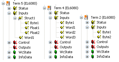

![]() | Aufbau der Prozessdaten in TwinCAT 2.10 Der Aufbau der Input/Output-Daten unterliegt bis TwinCAT 2.10 build 1330 folgender Einschränkung:
Beispiele:
Abb.29: Zulässige Konfiguration am Beispiel EL6080

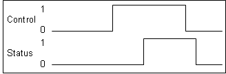

Abb.30: Unzulässige Konfiguration am Beispiel EL6080 bis TwinCAT b2.10 b1330Zyklischer Betrieb mit Handshake, empfohlener Bedienungsablauf:
- Inputdaten zum Modul ausgeben, ControlWord = 1 setzen.
- Wenn das Modul die Daten erfolgreich übernommen hat, wird StatusWord = 1 zurückgegeben.
- ControlWord = 0 setzen.
- Warten bis StatusWord = 0 zurückgegeben wird, dann ist das Modul für einen neuen Schreibzugriff bereit.
Abb.31: Zyklischer Betrieb mit HandshakeTypische exemplarische Messung für einen zyklischen Schreibvorgang nach o. a. Ablauf (Beckhoff behält sich unangekündigte Änderung vor):
