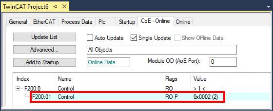

Azyklische Struktur gegen Veränderungen schützen
Wird das CoE-Objekt 0xF200:01 = 2 gesetzt, kann die Struktur aus CoE-Objekt 0x2F00 nicht mehr verändert werden.
Azyklische Struktur gegen Veränderungen schützen 1:Abb.38: Lock im CoE
Der Schutz der Datenstruktur kann aufgehoben werden, indem das CoE-Objekt 0xF200:01 = 4 gesetzt wird.
