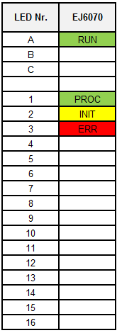

LEDs
LED | Farbe | Anzeige | Zustand | Beschreibung |
RUN | grün | aus | Init | Zustand der EtherCAT State Machine: INIT = Initialisierung des Steckmoduls |
blinkend | Pre - | Zustand der EtherCAT State Machine: PREOP = Funktion für Mailbox-Kommunikation und abweichende Standard-Einstellungen gesetzt | ||
Einzelblitz | Safe - | Zustand der EtherCAT State Machine: SAFEOP = Überprüfung der Kanäle des Sync-Managers und der Distributed Clocks. | ||
an | Operational | Zustand der EtherCAT State Machine: OP = normaler Betriebszustand; Mailbox- und Prozessdatenkommunikation ist möglich | ||
flimmernd | Bootstrap | Zustand der EtherCAT State Machine: BOOTSTRAP = Funktion für Firmware-Updates des Steckmoduls | ||
PROC | grün | Kryptographischer Prozess wird ausgeführt | ||
INIT | gelb | Das EtherCAT-Steckmodul initialisiert seine Daten und bringt sich in einen empfangsbereiten Zustand | ||
ERR | rot | Fehler in der kryptographischen Initialisierungsphase oder während des laufenden kryptographisches Prozesses |
