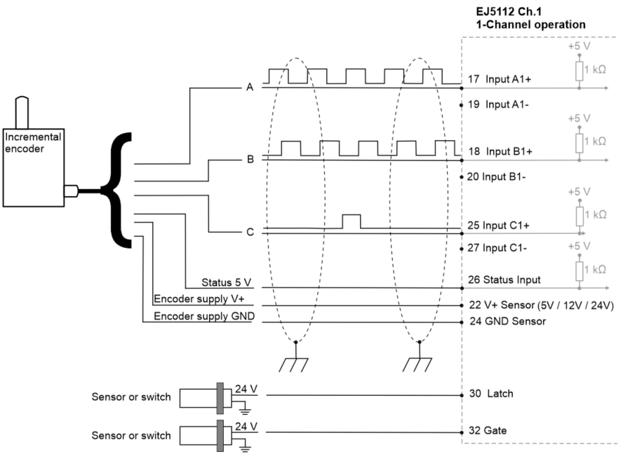

Open Collector-Mode
Anschluss von Open Collector-Encodern mit oder ohne Nullimpuls
Open Collector-Mode 1:
Anschluss Encoder Open Collector - Mode mit Nullimpuls im 1-Kanal-Betrieb
Open Collector-Mode 2:
Hinweise zum Anschluss
  • Im Open Collector-Mode werden die inversen Eingänge nicht beschaltet.
  • Bei Verwendung eines Encoders ohne Nullimpuls C werden die Kontaktpins für die C-Spur nicht beschaltet.

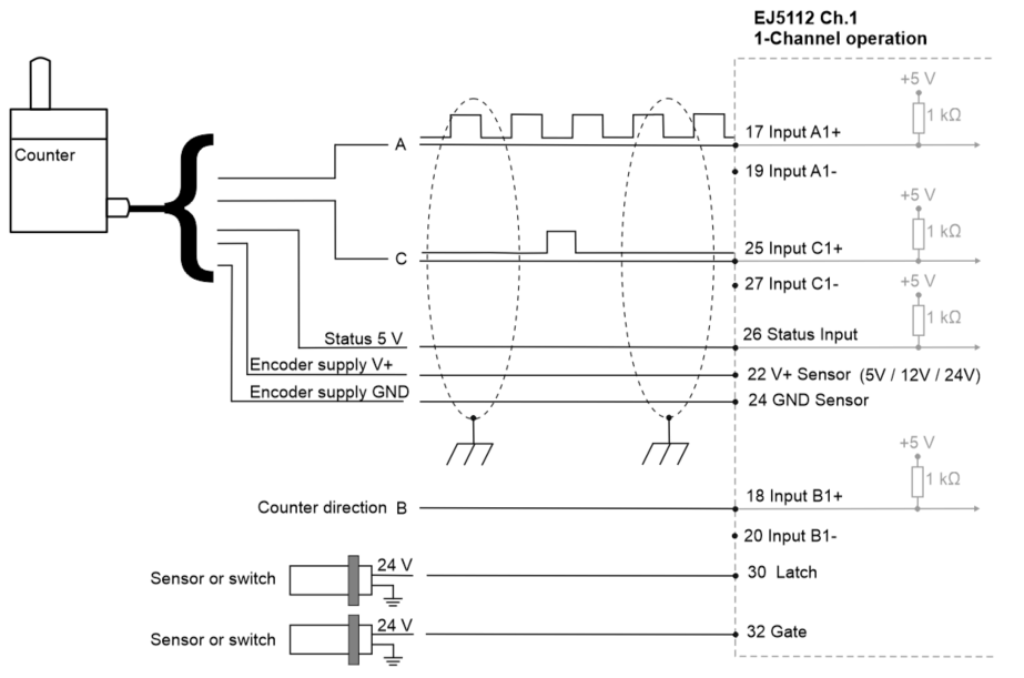

Anschluss von Open Collector-Zählern / Impulsgebern mit oder ohne Nullimpuls
Open Collector-Mode 3:
Anschluss Zähler / Impulsgeber Open Collector - Mode mit Nullimpuls im 1-Kanal-Betrieb
Open Collector-Mode 4:
  • Bei Anschluss eines Zählers / Impulsgebers gibt die B-Spur die Zählrichtung vor.
    Der Eingang B̅ wird nicht beschaltet.
  • Bei Verwendung eines Zählers / Impulsgebers ohne Nullimpuls C werden die Kontaktpins für die C-Spur nicht beschaltet.
