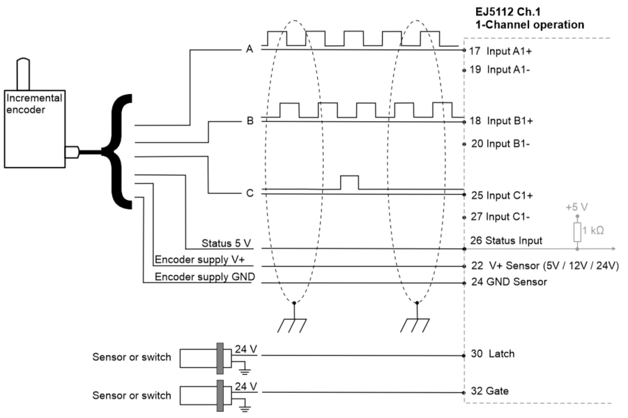

TTL-Mode
Anschluss von TTL-Encodern mit oder ohne Nullimpuls
TTL-Mode 1:
Anschluss Encoder TTL - Mode mit Nullimpuls im 1-Kanal-Betrieb
TTL-Mode 2:
Hinweise zum Anschluss
  • Im TTL-Mode werden die inversen Eingänge nicht beschaltet.
  • Bei Verwendung eines Encoders ohne Nullimpuls C werden die Kontaktpins für die C-Spur nicht beschaltet.
