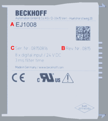

Beckhoff EtherCAT-Steckmodule verfügen über eine 14-stellige technische Bezeichnung, die sich wie folgt zusammensetzt (z. B. EJ1008-0000-0017):
Die Bestellbezeichnung und Revisionsnummer werden auf der Seite der EtherCAT-Steckmodule aufgebracht, siehe folgende Abbildung (A und B).
Kennzeichnung von EtherCAT-Steckmodulen 1:Abb.1: Bestellbezeichnung (A), Revisionsnummer (B) und Seriennummer (C) am Beispiel EJ1008

Die 8-stellige Seriennummer ist auf dem EtherCAT-Steckmodul auf der Seite aufgedruckt (s. folgende Abb. C). Diese Seriennummer gibt den Bauzustand im Auslieferungszustand an und kennzeichnet somit eine ganze Produktions-Charge, unterscheidet aber nicht die Module einer Charge.
Kennzeichnung von EtherCAT-Steckmodulen 2:Abb.1: Bestellbezeichnung (A), Revisionsnummer (B) und Seriennummer (C) am Beispiel EJ1008
Seriennummer
Beispiel Seriennummer: 08 15 08 16
KK - Produktionswoche (Kalenderwoche)
08 - Produktionswoche 08
YY - Produktionsjahr
15 - Produktionsjahr 2015
FF - Firmware-Stand
08 - Firmware-Stand 08
HH - Hardware-Stand
16 - Hardware-Stand 16
