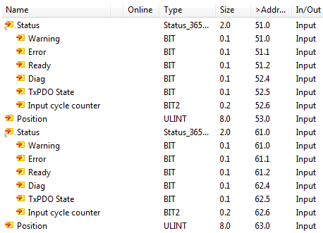

Folgende Prozessdaten werden zur Verfügung gestellt:
Interpretation der Prozessdaten 1:Abb.27: EJ5042-0010, Prozessdaten
Die Interpretation der Prozessdaten hängt vom Modus ab (BiSS-C oder SSI), s. folgende Tabellen.
