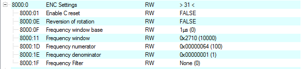

Über die folgenden Indizes werden die Parameter für die Berechnung der Frequenz bzw. Geschwindigkeit eingestellt. Die ermittelte Frequenz bzw. Geschwindigkeit wird in Index 0x6000:13 „Frequency value“ als 32 Bit-Wert oder 0x6000:1A „Frequency value (int16)“ als 16 Bit-Wert als Prozessdatum ausgegeben.
Index (hex) | Name | Bedeutung | Default |
8000:0F | Frequency window base | Legt die Einheit für das Zeitfenster der Frequenzmessung fest. Es stehen zwei Zeiteinheiten (1 µs, 1 ms) zur Verfügung | 0x00 (1µs) |
8000:11 | Frequency window | Dies ist die Zeit, über die die Frequenz ermittelt wird. Es wird die Anzahl der Perioden und der Analoganteil (die Periodenauflösung) im Zeitfenster gemessen und dann durch die Zeitfenstergröße geteilt. Die ermittelte Frequenz wird als Prozessdatum ausgegeben
Die Skalierung des Ausgabewertes wird bestimmt durch Die Frequenzberechnung wird lokal ausgeführt und nutzt keine Distributed-Clocks-Funktion. | 0x2710 (10000dez) |
8000:1D | Frequency numerator | Frequenz Zählerwert, dient zur Skalierung der Frequenz, s. Frequenzskalierung. | 0x00000064 |
8000:1E | Frequency denominator | Frequenz Nennerwert, dient zur Skalierung der Frequenz und Geschwindigkeitsberechnung, s. Frequenzskalierung und Beispiel zur Geschwindigkeitsberechnung. | 0x0000001 |
8000:1F | Frequency Filter | IIR Filter |
Frequenzskalierung
Die Frequenz kann über die beiden Indizes 0x8000:1D „Frequency numerator“ und 0x8000:1E „Fequency denominator“ skaliert werden. Die eingegebenen Werte ergeben eine Bruchzahl. Durch diese Zahl muss dividiert werden, damit man z. B. die Einheit in Hertz erhält:
0x8000:1D „Frequency numerator“ = 100
0x8000:1E „Frequency denominatior“ = 1
- Bruchzahl: 100
- Ausgabe der Frequenz 100: 0,01 Hz
