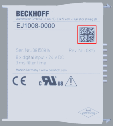

Beckhoff Identification Code (BIC)
Der Beckhoff Identification Code (BIC) wird vermehrt auf Beckhoff Produkten zur eindeutigen Identitätsbestimmung des Produkts aufgebracht. Der BIC ist als Data Matrix Code (DMC, Code-Schema ECC200) dargestellt, der Inhalt orientiert sich am ANSI-Standard MH10.8.2-2016.
Beckhoff Identification Code (BIC) 1:Abb.3: BIC als Data Matrix Code (DMC, Code-Schema ECC200)
Die Einführung des BIC erfolgt schrittweise über alle Produktgruppen hinweg.
Er ist je nach Produkt an folgenden Stellen zu finden:
Der BIC ist maschinenlesbar und enthält Informationen, die auch kundenseitig für Handling und Produktverwaltung genutzt werden können.
