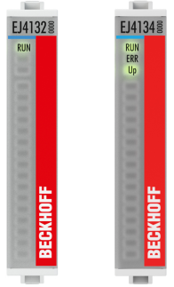

EJ413x - Einführung
2- und 4-Kanal Analog Ausgangsmodul -10 V bis +10 V, 16 Bit
Die analogen Ausgangsmodule EJ413x erzeugen Signale im Bereich von -10 V bis +10 V. Die Spannung wird mit einer Auflösung von 16 Bit galvanisch getrennt zur Prozessebene transportiert. Die Ausgangskanäle des EtherCAT-Moduls besitzen ein gemeinsames Massepotenzial. Der Signalzustand wird durch LEDs angezeigt.
