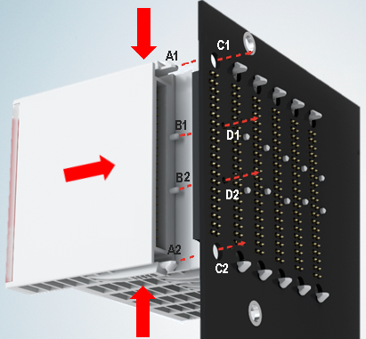

A1 / A2 | Rastnasen oben / unten | C1 / C2 | Halterungslöcher |
B1 / B2 | Kodierstifte | D1 / D2 | Kodierlöcher |
Zur Montage des Moduls auf dem Signal-Distribution-Board gehen Sie wie folgt vor:
- Stellen Sie sicher, dass das Signal-Distribution-Board vor der Montage der Module fest mit der Montagefläche verbunden ist. Die Montage auf dem unbefestigten Signal-Distribution-Board kann zu Beschädigungen des Boards führen.
- Prüfen Sie ggf., ob die Position der Kodierstifte (B) und der entsprechenden Löcher im Signal-Distribution-Board (D) übereinstimmen.
- Vergleichen Sie die Gerätebezeichnung auf dem Modul mit den Angaben im Installationsplan.
- Drücken Sie die obere und die untere Montagelasche gleichzeitig und stecken das Modul unter leichter Aufwärts- und Abwärtsbewegung auf das Board bis das Modul sicher verrastet ist.
Nur wenn das Modul fest eingerastet ist, kann der benötigte Kontaktdruck aufgebaut und die maximale Stromtragfähigkeit gewährleistet werden. - Belegen Sie Lücken im Modulstrang mit Platzhaltermodulen (EJ9001).
