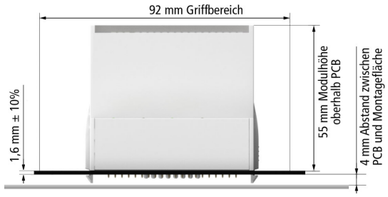

Zur sicheren Verrastung und einfachen Montage/Demontage der Module berücksichtigen Sie beim Design des Signal Distribution Boards die in folgender Abb. angegebenen Maße.
Abb.13: Montageabstände EJ-Modul - PCB![]() | Einhalten des Griffbereichs Zur Montage/Demontage wird ein Griffbereich von mindestens 92 mm benötigt, um mit den Fingern die Montagelaschen erreichen zu können. Die Einhaltung der empfohlenen Mindestabstände zur Belüftung (s. Kapitel Einbaulage) gewährleistet einen ausreichend großen Griffbereich. |
Das Signal Distribution Board muss eine Stärke von 1,6 mm und einen Abstand von mindestens 4 mm zur Montagefläche haben, um die Verrastung der Module auf dem Board sicherzustellen.
