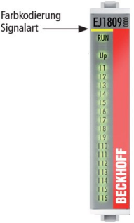

Farbkodierung
Farbkodierung 1:Abb.16: EJ-Module Farbcode am Beispiel EJ1809
Zur besseren Übersicht im Schaltschrank verfügen die EJ‑Module über eine Farbkodierung (s. Abb. oben). Der Farbcode gibt die Signalart an. Die folgende Tabelle gibt einen Überblick über die Signalart mit der zugehörigen Farbkodierung.
