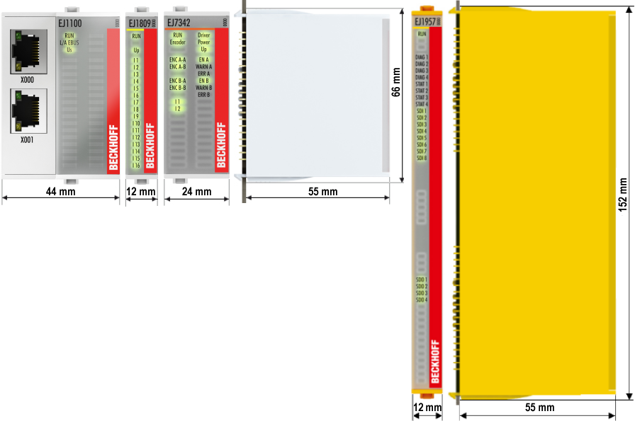

EJxxxx - Abmessungen
Die EJ‑Module sind aufgrund ihrer Bauform kompakt und leicht. Ihr Volumen ist ca. 50 % kleiner als das Volumen der EL‑Klemmen. Je nach Breite und Höhe wird zwischen vier verschiedenen Modultypen unterschieden:
Modultyp
Abmessungen (B x H x T)
Bsp. In folgender Abb.
(Benennung der Zeichnung im Downloadfinder)
Koppler
44 mm x 66 mm x 55 mm
EJ1100 (ej_44_2xrj45_coupler)
1-fach Modul
12 mm x 66 mm x 55 mm
EJ1809 (ej_12_16pin_code13)
2-fach Modul
24 mm x 66 mm x 55 mm
EJ7342 (ej_24_2x16pin_code18)
1-fach Modul (lang)
12 mm x 152 mm x 55 mm
EJ1957 (ej_12_2x16pin_extended_code4747)
EJxxxx - Abmessungen 1:Abb.11: EJxxxx - Abmessungen
Zeichnungen für die EtherCAT-Steckmodule finden Sie auf der Beckhoff Homepage. Die Benennung der Zeichnungen setzt sich wie in untenstehender Zeichnung beschrieben zusammen.
