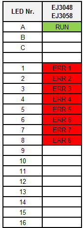

LEDs
LED | Farbe | Anzeige | Zustand | Beschreibung |
RUN | grün | aus | Init | Zustand der EtherCAT State Machine: INIT = Initialisierung des Steckmoduls |
blinkend | Pre-Operational | Zustand der EtherCAT State Machine: PREOP = Funktion für Mailbox-Kommunikation und abweichende Standard-Einstellungen gesetzt | ||
Einzelblitz | Safe-Operational | Zustand der EtherCAT State Machine: SAFEOP = Überprüfung der Kanäle des Sync-Managers und der Distributed Clocks. | ||
an | Operational | Zustand der EtherCAT State Machine: OP = normaler Betriebszustand; Mailbox- und Prozessdatenkommunikation ist möglich | ||
flimmernd | Bootstrap | Zustand der EtherCAT State Machine: BOOTSTRAP = Funktion für Firmware-Updates des Steckmoduls | ||
ERR1 | rot | aus | - | Kein Fehler |
an | - | Es liegt ein Kurzschluss oder Drahtbruch vor. Der Widerstandswert befindet sich im ungültigen Bereich der Kennlinie. |
