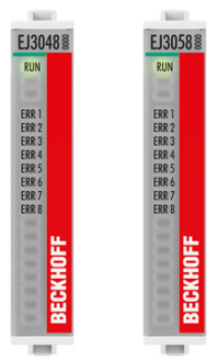

8-Kanal Analog Eingangsmodul, 0/4 mA ... 20 mA, single-ended, 12 Bit
Die analogen Eingangsmodule EJ3048 und EJ3058 verarbeiten Signale im Bereich von 0/4 mA bis 20 mA. Der Strom wird mit einer Auflösung von 12 Bit digitalisiert und galvanisch getrennt zum übergeordneten Automatisierungsgerät transportiert. Die EtherCAT-Steckmodule vereinen acht Kanäle in einem Gehäuse. Der Signalzustand der Module wird durch Leuchtdioden angezeigt. Die Error-LEDs signalisieren Überlastung und Drahtbruch.
