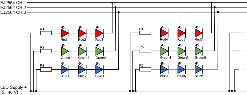

Bei allen Farbkombinationen ist darauf zu achten, dass die verwendete LED bzw. der verwendete LED-Streifen einen gemeinsamen Versorgungsanschluss (Anode) haben (sog. „Common Anode“-LEDs), da das Modul EJ2564 eine masseschaltendes PWM Modul ist.
Ein beispielhafter Aufbau für einen RGB-Streifen, angeschlossen an das EtherCAT-Steckmodul ist in der folgenden Abbildung dargestellt.
