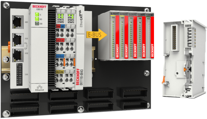

Anbindung von CX- und EL-Klemmen über die EtherCAT-EJ-Koppler EK1110-004x
Die EtherCAT‑EJ‑Koppler EK1110‑0043 und EK1110‑0044 verbinden die kompakten Hutschienen-PCs der Serie CX und angereihte EtherCAT‑Klemmen (ELxxxx) mit den EJ‑Modulen auf dem Signal Distribution Board.
Die Spannungsversorgung der EK1110‑004x erfolgt aus dem Netzteil des Embedded-PCs.
Die E‑Bus-Signale und die Versorgungsspannung der Feldseite UP werden über einen Steckverbinder auf der Rückseite des EtherCAT‑EJ‑Kopplers direkt auf die Leiterkarte weitergleitet.
Durch die direkte Ankopplung des Embedded-PCs und der EL‑Klemmen mit den EJ‑Modulen auf der Leiterkarte können eine EtherCAT-Verlängerung (EK1110) und ein EtherCAT‑Koppler (EJ1100) entfallen.
Der Embedded-PC ist mit EtherCAT‑Klemmen erweiterbar, die z. B. noch nicht im EJ‑System zur Verfügung stehen.
IPC Integration 1:Abb.11: Beispiel Leiterkarte mit Embedded PC, EK1110-0043 und EJxxxx, Rückansicht EK1110-0043

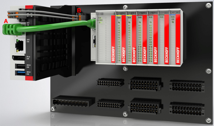

Anbindung von C6015/C6017 über die EtherCAT-Koppler EJ110x-00xx
Aufgrund der ultrakompakten Bauweise und der flexiblen Montagemöglichkeiten eignen sich die IPCs C6015 und C6017 ideal für die Anbindung an ein EJ‑System.
In Kombination mit dem Montage‑Set ZS5000‑0003 ergibt sich die Möglichkeit den IPC C6015 und C6017 kompakt auf dem Signal Distribution Board zu platzieren.
Über das entsprechende EtherCAT‑Kabel (siehe folgende Abbildung [A]) wird das EJ‑System bestmöglich mit dem IPC verbunden.
Die Versorgung des IPCs kann mit beigefügtem Power‑Stecker (siehe folgende Abbildung [B]) direkt über das Signal Distribution Board erfolgen.
Hinweis
IPC Integration 2:
Platzierung auf dem Signal Distribution Board
Die Abmessungen und Abstände für die Platzierung sowie weitere Details sind dem Design‑Guide und den Dokumentationen zu den einzelnen Komponenten zu entnehmen.
Die folgende Abbildung zeigt beispielhaft die Anbindung des IPC C6015 an ein EJ‑System. Die abgebildeten Komponenten dienen ausschließlich der funktionell-schematischen Darstellung.
IPC Integration 3:Abb.23: Beispiel für die Anbindung des IPC C6015 an ein EJ-System
