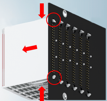

Jedes Modul wird durch die Verrastung auf dem Distribution Board gesichert, die zur Demontage gelöst werden muss.
Demontage vom Signal Distribution Board 1:Abb.24: Demontage EJ-Module
Zur Demontage vom Signal Distribution Board gehen Sie wie folgt vor:
  1. Stellen Sie sicher, dass das Signal Distribution Board vor der Demontage der Module fest mit der Montagefläche verbunden ist. Die Demontage vom unbefestigten Signal Distribution Board kann zu Beschädigungen des Boards führen.
  2. Drücken Sie die obere und die untere Montagelasche gleichzeitig und ziehen das Modul unter leichter Aufwärts- und Abwärtsbewegung vom Board ab.
