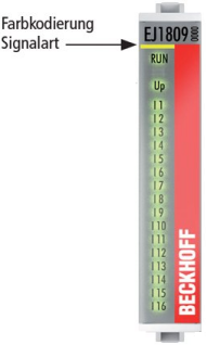

Farbkodierung
Abb.17: EJ-Module Farbcode am Beispiel EJ1809Zur besseren Übersicht im Schaltschrank verfügen die EJ‑Module über eine Farbkodierung (siehe Abbildung oben). Der Farbcode gibt die Signalart an. Die folgende Tabelle gibt einen Überblick über die Signalart mit der zugehörigen Farbkodierung.
