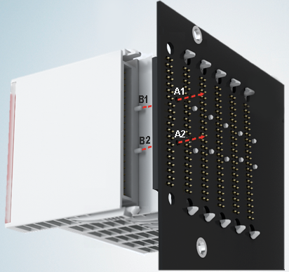

Die Module verfügen über zwei signalspezifische Kodierstifte an der Unterseite (siehe folgende Abbildung B1 und B2). Die Kodierstifte bieten, in Verbindung mit den Kodierlöchern im Signal Distribution Board (folgende Abbildung A1 und A2), die Option, einen mechanischen Fehlsteckschutz zu realisieren. Während der Montage und im Servicefall wird so das Fehlerrisiko deutlich reduziert.
Koppler und Platzhaltermodule haben keine Kodierstifte.
Mechanische Kodierung 1:Abb.18: Mechanische Positionskodierung mit Kodierstiften (B1 u. B2) und Kodierlöchern (A1 u. A2)

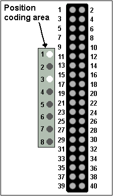

Die folgende Abbildung zeigt die Position der Kodierung mit den Positionsnummern auf der linken Seite. Module mit gleicher Signalart haben die gleiche Kodierung. So haben z. B. alle Digitalen Eingangsmodule die Kodierstifte an den Positionen eins und drei. Es besteht kein Steckschutz zwischen Modulen der gleichen Signalart. Deshalb ist bei der Montage der Einsatz des korrekten Moduls anhand der Gerätebezeichnung zu prüfen.
Mechanische Kodierung 2:Abb.19: Pin-Kodierung am Beispiel digitaler Eingangsmodule
