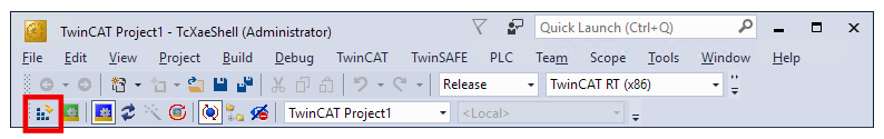

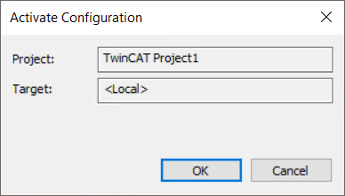

- 1. Die TwinCAT-Konfiguration aktivieren
- Ein Dialogfenster erscheint.
- 2. Mit OK bestätigen

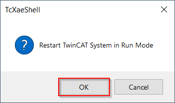

- 3. Mit OK bestätigen
