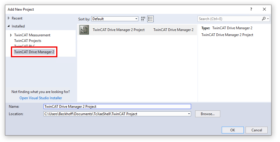

1. In TwinCAT den Menüpunkt File > Add > New Project wählen
Ein Dialogfenster öffnet sich.
2. Im Dialogfenster auf der linken Seite „Installed“ > „TwinCAT Drive Manager 2“ auswählen und auf OK klicken
Anlegen eines Drive Manager 2 Projekts 1:
