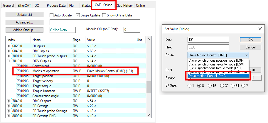

Mit den folgenden Schritten konfigurieren Sie eine ED7062 in TwinCAT 3 für den Betrieb mit Drive Motion Control.
1. Im CoE-Parameter 0x7010:03 „Modes of operation“ die Betriebsart „Drive Motion Control (DMC)“ einstellen.
Inbetriebnahme in TwinCAT 3 1:

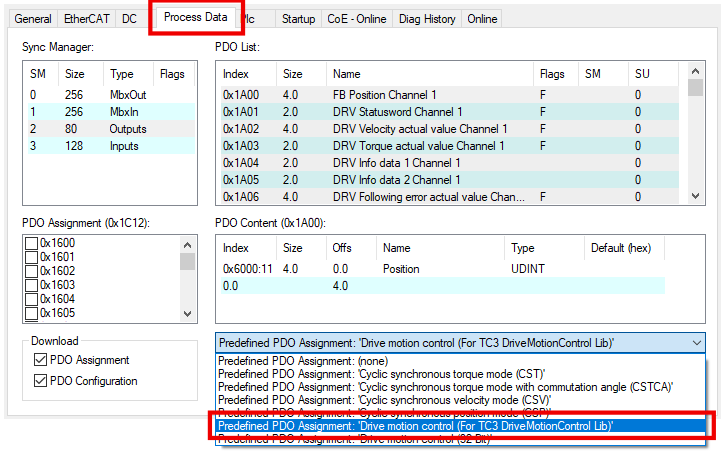

2. Das Predefined PDO Assignment „Drive motion control (For TC3 DriveMotionControl Lib)“ aktivieren.
Inbetriebnahme in TwinCAT 3 2:
Die Prozessdaten für die Verwendung von Drive Motion Control sind aktiviert.

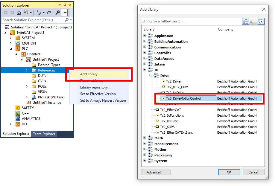

3. Ein SPS-Projekt anlegen, falls noch keins angelegt wurde.
4. Die Bibliothek „Tc3_DriveMotionControl“ zu dem SPS-Projekt hinzufügen.
(Falls Sie Drive Motion Control ohne die Bibliothek „Tc3_DriveMotionControl“ verwenden wollen, siehe Kapitel State-Machine.)
Inbetriebnahme in TwinCAT 3 3:

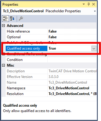

5. Falls im aktuellen Projekt die Bibliotheken „Tc3_DriveMotionControl“ und „Tc2_Mc2“ gleichzeitig verwendet werden:
Im Fenster „Properties“ von einer der beiden Bibliotheken die Eigenschaft „Qualified access only“ auf „True“ setzen.
Inbetriebnahme in TwinCAT 3 4:
Die Bibliothek mit „Qualified access only“ kann im SPS-Code nur noch über den entsprechenden Namespace angesprochen werden, z.B.: Tc3_DriveMotionControl.MC_Stop()
Dadurch werden Namenskonflikte vermieden, z.B. beim Aufrufen des Funktionsbausteins MC_Stop, der in beiden Bibliotheken den gleichen Namen hat.

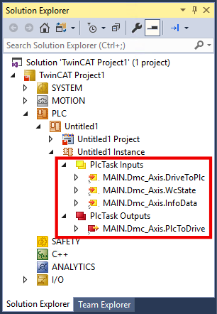

8. Im Solution Explorer die SPS-Variablen mit den Prozessdaten der ED7062 verknüpfen.
Inbetriebnahme in TwinCAT 3 6:
