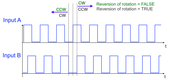

Zählrichtungsumkehr (Reversion of rotation)
- Bei einem Encoder wird die Zählrichtung durch die Phasenlage der Signale an Spur A und Spur B vorgegeben.
- Vorwärts (cw): Signal an Spur A ist 90° voreilend gegenüber Spur B
- Rückwärts (ccw): Signal an Spur A ist 90° nacheilend gegenüber Spur B
Um die Zählrichtung an die Anwendung anzupassen, kann diese Logik durch das Setzten des Bits in Index 0x80n0:0E „Reversion of rotation“ invertiert werden.

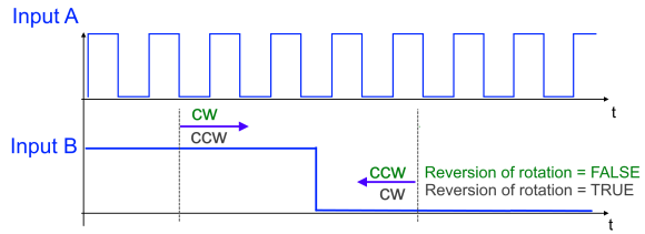

Abb.35: Zählrichtungsumkehr (Index 0x80n0:0E „Reversion of rotation“) bei einem Encoder- Bei einem Zähler/Impulsgeber wird die Zählrichtung durch den Pegel an Spur B vorgeben.
- Vorwärts (cw): LOW-Pegel an Spur B oder Eingang offen
- Rückwärts (ccw): HIGH-Pegel an Spur B
Das Setzen des Bits in Index 0x80n0:0E „Reversion of rotation“ invertiert auch hier die Logik der Zählrichtung. Eine Übersicht der resultierenden Zählrichtung ist in der folgenden Tabelle dargestellt.
Über das Prozessdatum „Status of input B“ (0x60n0:0A) wird der aktuelle Pegel am Eingang B angezeigt.
Abb.36: Zählrichtungsumkehr (Index 0x80n0:0E „Reversion of rotation“) bei einem Zähler/Impulsgeber0x80n1:1D | Pegel am Eingang Spur B | 0x80n0:0E | Resultierende |
1: Counter RS422 | Eingang offen / LOW Pegel | FALSE | Positiv |
TRUE | Negativ | ||
RS422 Signalpegel | FALSE | Negativ | |
TRUE | Positiv | ||
3: Counter TTL | Eingang offen / LOW Pegel, Spannungspegel < 0,8 V | FALSE | Positiv |
TRUE | Negativ | ||
TTL Spannungspegel | FALSE | Negativ | |
TRUE | Positiv | ||
5: Counter open collector | Eingang offen / LOW Pegel, Spannungspegel < 0,8 V | FALSE | Positiv |
TRUE | Negativ | ||
Open Collector Spannungspegel | FALSE | Negativ | |
TRUE | Positiv |
