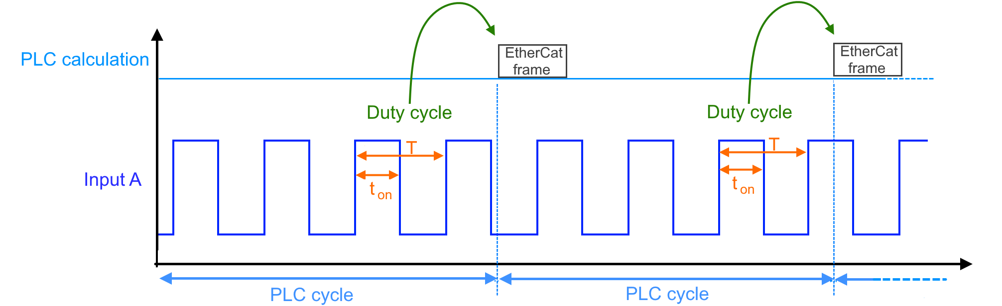

Der Ablauf der Duty-Cycle-Messung ist wie folgt:
- die Impulsdauer tON wird gemessen. Dies ist die Zeit zwischen der steigenden und der fallenden Flanke von Eingang A.
- die Periodendauer T wird gemessen. Dies ist die Zeit zwischen zwei positiven Flanken von Eingang A.
- die Zeitmessungen erfolgen mit einer Auflösung von 10 ns.
- Es wird jeweils die letzte Periode innerhalb des SPS-Zyklus betrachtet und als separates Eingangsprozessdatum „Duty cycle“ (0x60n0:23) ausgegeben.
- Die Ausgabe erfolgt als 1/100 des Messwertes.
- Die Duty-Cycle-Messung liefert im RS422-Modus bis 1 MHz valide Ergebnisse mit einer Genauigkeit von typ. 1…2 %. Bei Eingangsfrequenzen > 1 MHz können größere Messfehler auftreten.
