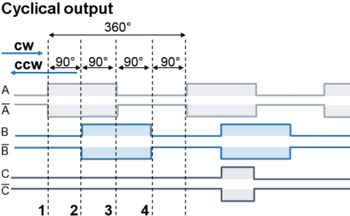

Die Phasenlage zwischen den Signalen an Spur A und Spur B gibt die Zählrichtung vor.
Vorwärts (cw): Signal an Spur A ist 90° voreilend gegenüber Spur B
Rückwärts (ccw): Signal an Spur A ist 90° nacheilend gegenüber Spur B.
Bei einfach - Auswertung werden die steigenden Flanken an Spur A gezählt.
Bei zweifach - Auswertung werden die steigenden und fallenden Flanken an Spur A gezählt.
Bei vierfach - Auswertung werden die steigenden und fallenden Flanken an Spur A und Spur B gezählt.
Grundlagen Inkremental Encoder 1:
Abb.18: Inkremental-Signale
