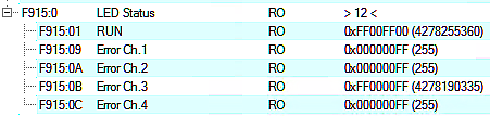

Abb.30: Subindizes Index F915, beispielhafte Werte EL4074Die Status der im Gerät befindlichen optischen Anzeigen (LED) kann im CoE 0xF915 LED Status elektronisch ausgelesen werden, z.B. zur gleichzeitigen LED-Anzeige in der Visualisierung.
Es handelt sich um vier Bytes, die den RGB-Wert und den leuchtzustand beschreiben:
- Byte 1 (vlnr): Blink-/Leuchtcode
- 0x00: Aus/ nicht vorhanden
- 0x01…0x14: 1..20 Hz
- 0x80: EtherCAT PreOp
- 0x81: EtherCAT SafeOp
- 0x82: EtherCAT Boot
- 0xFF: An/ vorhanden
- Byte 2..4:
- 0x00: Aus
- 0xFF: An
Beispiele:
- 0x 00 00 00 00: LED nicht vorhanden
- 0x FF 00 00 00 : Led ist an, RGB =0, also nicht leuchtend, Bedeutung: LED ist vorhanden
Abb.31: Beispiele LED Status
