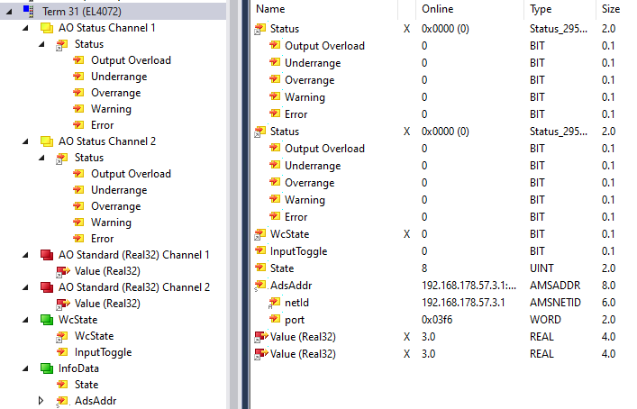

Abb.26: TwinCAT- Baum /EL4072, Online-Werte beispielhaftDie Klemmen unterstützen EtherCAT Zykluszeiten bis 50 µs, für eine präzise Wertausgabe werden aber folgende Mindestzykluszeiten empfohlen:

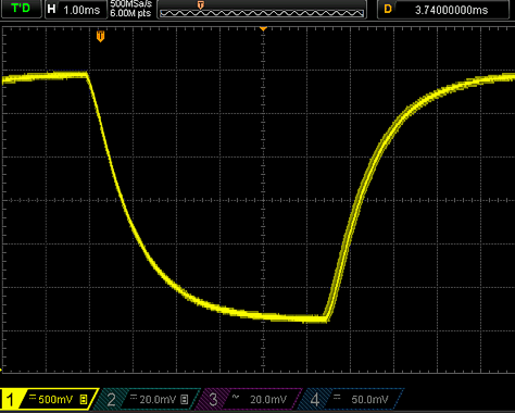

Abb.27: EL4078 mit 500 µs EtherCAT Zykluszeit, Ausgabejitter der Theorie entsprechend ±0,5 Zyklus

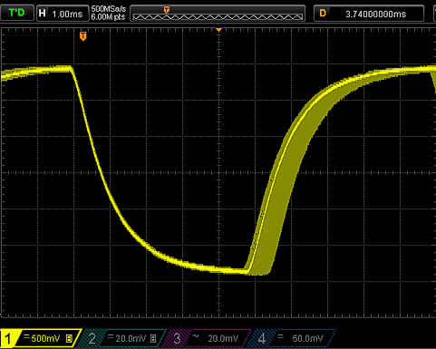

Abb.28: EL4078 mit 100 µs EtherCAT Zykluszeit, Ausgabejitter > 1 msFalls derart zeitpräzise Analogwertausgabe gefordert ist, ist auf die Serien EL41xx bzw. EL47xx auszuweichen.

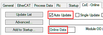

Kanal 1: n=0, Kanal 2: n=1, … - Die CoE-Werte sind nicht in Echtzeit auslesbar, sie werden in der Online-Anzeige in TwinCAT ca. sekündlich aktualisiert, oder können per ADS aus der Steuerung mit einer Updaterate von bis zu einigen ms (je nach EtherCAT Zykluszeit) abgerufen (je nach Typ auch geschrieben) werden.
- Vor der ersten Inbetriebnahme kann es sinnvoll sein, die CoE-Parameter der Klemme mittels CoE-Reset durch die Eingabe des Wertes nach 0x1011:01 zurückzusetzen, dies erfasst alle Kanäle
(siehe Kapitel „Wiederherstellen des Auslieferungszustandes“) - „Default“ oder „Standardeinstellung“ bedeutet, dass die so benannte Einstellung die Grundeinstellung ab Werk bzw. CoE-Reset ist.
Abb.29: CoE online Tab
