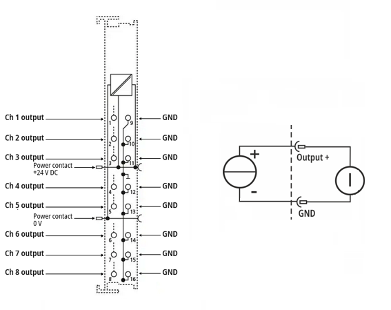

Anschlussbelegung
WARNUNG
Verletzungsgefahr durch Stromschlag und Beschädigung des Gerätes möglich!
Setzen Sie das Busklemmen-System in einen sicheren, spannungslosen Zustand, bevor Sie mit der Montage, Demontage oder Verdrahtung der Busklemmen beginnen!
Anschlussbelegung 1:
Abb.10: ED4078
Hinweis
Kabellängen > 30 m
Bei Kabellängen > 30 m ist ein geeigneter Überspannungsschutz (Surge-Protection) vorzusehen (z. B. EL9540-0010), wenn entsprechende Störungen auf das Signalkabel einwirken könnten.
Klemmstelle
Intern verbunden mit Anschluss
Max. Strombelastbarkeit *)
Kurzbezeichnung
Nr.
Ch1 analog output
1
Spannungs-/Stromausgang, Kanal 1
überlastgeschützt
Ch2 analog output
2
Spannungs-/Stromausgang, Kanal 2
überlastgeschützt
Ch3 analog output
3
Spannungs-/Stromausgang, Kanal 3
überlastgeschützt
Ch4 analog output
4
Spannungs-/Stromausgang, Kanal 4
überlastgeschützt
Ch5 analog output
5
Spannungs-/Stromausgang, Kanal 5
überlastgeschützt
Ch6 analog output
6
Spannungs-/Stromausgang, Kanal 6
überlastgeschützt
Ch7 analog output
7
Spannungs-/Stromausgang, Kanal 7
überlastgeschützt
Ch8 analog output
8
Spannungs-/Stromausgang, Kanal 8
überlastgeschützt
GND
9
Analoge Masse (Bezugspotential für Ch1...Ch8)
10, 11, 12, 13, 14, 15, 16
100 mA **)
GND
10
9, 11, 12, 13, 14, 15, 16
100 mA **)
GND
11
9, 10, 12, 13, 14, 15, 16
100 mA **)
GND
12
9, 10, 11, 13, 14, 15, 16
100 mA **)
GND
13
9, 10, 11, 12, 14, 15, 16
100 mA **)
GND
14
9, 10, 11, 12, 13, 15, 16
100 mA **)
GND
15
9, 10, 11, 12, 13, 14, 16
100 mA **)
GND
16
9, 10, 11, 12, 13, 14, 15
100 mA **)
*) Dauerstrom; kurzzeitige höhere Ströme sind zu vermeiden und können zu thermischer Überlastung (Beschädigung) führen
**) Das Potential „GND“ ist intern an das Potential „0V“ gekoppelt, unterliegt aber einer reduzierten Stromtragfähigkeit

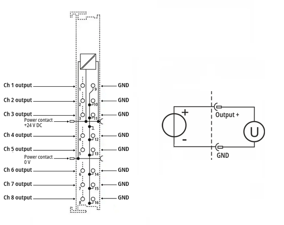

Spannungsausgang 0 ...10V / -10 … +10V
Anschlussbelegung 2:
Abb.11: Anschlussbeispiel ED4078, Spannungsausgang, 2-Leiter
Stromausgang -20 / 0 / +4…+20 mA
Anschlussbelegung 3:
Abb.12: Anschlussbeispiel ED4078, Stromausgang, 2-Leiter
