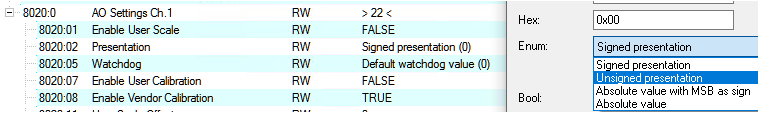

Presentation (nur bei Verwendung von PDO SINT16)
Aus historischen Gründen gibt es verschiedene Formate, in denen die 16 Bit des SINT-PDO (Signed Integer Process Data Object) interpretiert werden können.
Das Format kann im Index 0x80n0:02 eingestellt werden.
Presentation (nur bei Verwendung von PDO SINT16) 1:
Abb.52: PDO 0x80n0:02, „Presentation

Presentation (nur bei Verwendung von PDO SINT16) 2:
Darstellungsarten
Die Darstellungsarten „Unsigned integer“ und „Absolute value with MSB as sign“ haben bei unipolaren Klemmen keine Funktion; die Darstellung bleibt im positiven Bereich unverändert.
