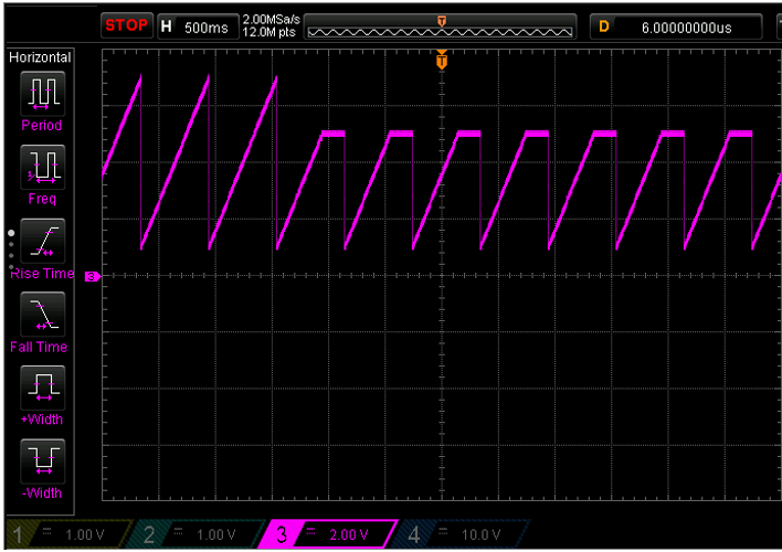

Beispiel: Sägezahn 1…7 V wird ausgegeben und dann ein „Limiter High Value“ von 5 V gesetzt:
Limiter 3:
Abb.62: Index 0x80nD auf 5 V gesetzt
Limiter 4:
Abb.63: Sägezahn-Ausgabe
Entsprechend wird im Weiteren die Überschreitung gezählt:
Limiter 5:
Abb.64: Zähler Überschreitung
