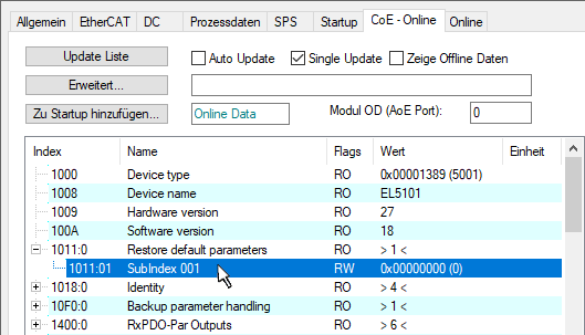

Wiederherstellen des Auslieferungszustandes
Um bei EtherCAT-Geräten („Slaves“) den Auslieferungszustand (Werkseinstellungen) der CoE-Objekte (Objektverzeichnis) wiederherzustellen, kann per EtherCAT-Master (z. B. TwinCAT) das CoE-Objekt Restore default parameters, Subindex 001 verwendet werden (s. Abb. Auswahl des PDO‚ Restore default parameters)
Wiederherstellen des Auslieferungszustandes 1:Abb.79: Auswahl des PDO Restore default parameters

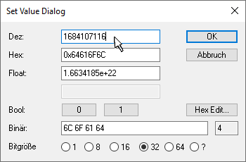

Wiederherstellen des Auslieferungszustandes 2:Abb.80: Eingabe des Restore-Wertes im Set Value Dialog
Durch Doppelklick auf SubIndex 001 gelangen Sie in den Set Value -Dialog. Tragen Sie im Feld Dec den Reset-Wert 1684107116 oder alternativ im Feld Hex den Wert 0x64616F6C ein (ASCII: „load“) und bestätigen Sie mit OK (Abb. Eingabe des Restore-Wertes im Set Value Dialog).
Alle Backup-Objekte werden so in den Auslieferungszustand zurückgesetzt.
