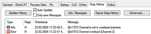

Diag-Messages
Die Klemme liefert folgende Diagnosemeldungen, sie gehören paarweise zusammen:
Diag-Code | Bedeutung | TwinCAT Message | Fehlerbehebung |
#x4101 | Klemmen-Übertemperatur | Terminal-Overtemperature | Gerät ist intern zu warm, arbeitet aber noch weiter, für Kühlung sorgen |
#x170E | Gerätetemperatur ist wieder ok | No overtemperature anymore | - |
#x8601 | Versorgungsspannung zu klein | Supply voltage to low | Spannung Powerkontakte Up prüfen |
#x1180 | Versorgungsspannung ok | Supply voltage ok | - |
Abb.52: Anzeige in TwinCAT 3.1Über die Prozessdaten kann das 0x1A60 DEV Inputs Device Objekt zu den Prozessdaten hinzugefügt werden. Dieses enthält das Diag-Bit, welches Anzeigt, dass eine neue Meldung in den Diag-Messages verfügbar ist, die dann entsprechend ausgelesen werden kann.
