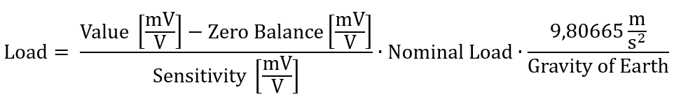

Die korrekte Einstellung und Kalibrierung des Gesamtsystems sind entscheidend für präzise und verlässliche Messungen.
Für Wägezellen reicht häufig das einfache Verhältnis der Brückenspannung UBridge zur gemessenen Versorgungsspannung USense in mV/V nicht aus. Hier muss der Messwert noch in eine Gewichtsangabe umgewandelt werden. Um einen Messwert in eine Last umzurechnen sind sensorspezifische Kennwerte vorzugeben. Die Angaben können entweder aus dem Datenblatt oder Prüfprotokoll des Sensors entnommen werden oder durch eine Kalibrierung des Gesamtsystems ermittelt werden (siehe Kapitel Sensorabgleich).
Die Einheit des Ergebnisses wird durch die Nominal Load bestimmt. Wenn die Nominal Load beispielsweise in Kilogramm angegeben ist, wird das Ergebnis ebenfalls in Kilogramm ausgegeben.
Die Gewichtsberechnung erfolgt nach der folgenden Formel
Sensor Characteristics 1:
Sensitivity
Der Nennkennwert eines DMS-Sensors beschreibt die Empfindlichkeit, also wie stark sich das Ausgangssignal bei einer bestimmten mechanischen Belastung ändert, und ist üblicherweise in mV/V angegeben.
Mit dem Objekt 0x80n0:23 in den sensorspezifischen RMB-Bereichen (n = 3 (Ch. 1), n = 7 (Ch. 2)) kann der Nennkennwert des angeschlossenen Sensors parametriert werden. Der Wert kann der Angabe auf dem Sensordatenblatt oder noch genauer auf dem mitgelieferten Prüfprotokoll entnommen werden. Alternativ kann er durch eine Kalibrierung des Gesamtsystems ermittelt werden (siehe Kapitel Sensorabgleich).
Zero Balance
Der Nullpunkt-Offset bezeichnet den Ausgangswert des Sensors bei unbelastetem Zustand in der Angabe mV/V. Ein idealer Sensor zeigt bei Null Belastung ein Ausgangssignal von Null an. Die reale Abweichung ist im Prüfprotokoll des Sensors angegeben und im Objekt 0x80n0:25 in den sensorspezifischen RMB-Bereichen (n = 3 (Ch. 1), n = 7 (Ch. 2)) einzugeben oder kann durch eine Kalibrierung des Gesamtsystems ermittelt werden (siehe Kapitel Sensorabgleich).
Nominal Load
Die Nennlast beschreibt die maximale Last, die der DMS-Sensor messen kann, ohne zu beschädigen oder die Genauigkeit zu verlieren.
Diese Angabe kann dem Datenblatt des Sensors entnommen werden und wird im Objekt 0x80n0:24 in den sensorspezifischen RMB-Bereichen (n = 3 (Ch. 1), n = 7 (Ch. 2)) eingegeben. Die Firmware rechnet grundsätzlich einheitenlos, die Einheit (kg, g, lb) die hier eingesetzt wird ist dann auch auf das Ergebnis anzuwenden
Gravity of Earth
Die Erdanziehungskraft kann Einfluss auf die Messung nehmen, besonders wenn der DMS-Sensor zur Gewichtsmessung eingesetzt wird. Der Standardwert der Erdanziehungskraft beträgt 9,80665 m/s², jedoch kann dieser Wert je nach geografischer Lage variieren und sollte bei präzisen Messungen berücksichtigt werden. Dieser Wert kann im Objekt 0x80n0:26 in den sensorspezifischen RMB-Bereichen (n = 3 (Ch. 1), n = 7 (Ch. 2)) kanalspezifisch verändert werden.
Scale Factor
Mit dem Skalierfaktor kann der Prozessdatenwert in eine andere Einheit umskaliert werden. Um z.B. die Anzeige von kg in g zu ändern, kann in Objekt 0x80n0:27 in den sensorspezifischen RMB-Bereichen (n = 3 (Ch. 1), n = 7 (Ch. 2)) der Faktor 1000 eingetragen werden.
Reference Load
Die Referenzlast (auch als „Justagegewicht“ bezeichnet) ist eine bekannte Last, die zur manuellen Kalibrierung des DMS-Sensors verwendet wird. Wird die Referenzlast im Objekt 0x80n0:28 in den sensorspezifischen RMB-Bereichen (n = 3 (Ch. 1), n = 7 (Ch. 2)) vorgegeben, kann bei der Kalibrierung des Gesamtsystems (siehe Sensorabgleich) die Verstärkung eingestellt werden. Die Referenzlast muss innerhalb des Messbereichs des Sensors liegen und sollte mind. 20% der Nominal Load betragen.
