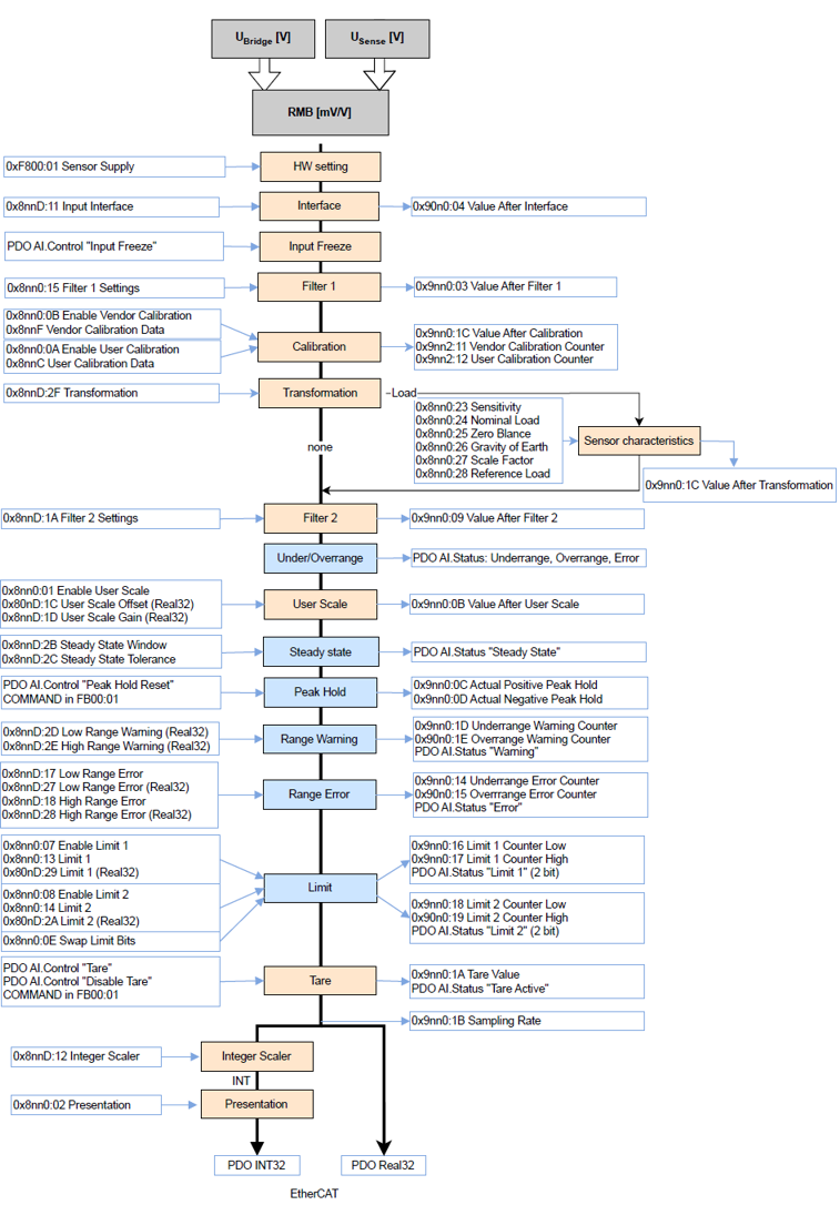

Datenfluss Messbrücke
Zur Ermittlung eines Brückenverhältnisses aus der Brückenspannung UBridge und der gemessenen Versorgungsspannung USense werden die beiden entspechenden gemessenen Spannungswerte der analogen Eingänge in einem virtuellen Kanal im Gerät miteinander verrechnet. Das Verhältnis von UBridge Ch. 1 zu USense Ch. 1 ergibt dann das im RMB Ch. 1 auslesbare Ergebnis. Die Signalerfassung und Datenverarbeitung des virtuellen Kanals dieses Gerätes verläuft wie folgt:
Abb.48: Datenfluss MessbrückeLegende Datenfluss-Diagramm | ||
Linke Spalte: | Mittlere Spalte: | Rechte Spalte: |
Diese Klemme verwendet intern ausschließlich Floating-Point-Berechnungen, wie im Datenfluss dargestellt. Dadurch wird die Inbetriebnahme des Analogkanals erheblich vereinfacht und verkürzt, was Verständnisfehler minimiert. Außerdem können Zwischenwerte entlang der Datenrechnung einfach im CoE angezeigt werden.
Die Real32- und INT16-Werte sind im CoE einheitenlos definiert. Die Einheit ergibt sich jedoch aus dem Kontext und sollte, wo immer möglich, als SI-Einheit betrachtet werden. Zum Beispiel wird die Spannung in Volt gemessen, der Strom in A (auch bei 20 mA-Eingang!), der Widerstand in Ohm und das Verhältnis in V/V….
Hinweis: Einzelne Funktionseinheiten (siehe Datenfluss) wurden bereits in früheren Analoggeräten auf INT16-Basis (Integer, Ganzzahl) eingeführt und werden durch diese INT-basierten Parameter gesteuert. Solche INT-Parameter werden aus Kompatibilitätsgründen weiterhin unterstützt. Zum Beispiel soll vorhandener Code in der Steuerung per ADS auf das CoE zugreifen. Dies führt dazu, dass Parameter von Funktionseinheiten entweder
- nur als REAL32-Typen im CoE vorhanden sind, wenn die Funktionseinheit mit dem FloatingPoint-Datenfluss neu eingeführt wurde, oder
- sowohl als INT-Typ als auch als REAL32-Typ im CoE bedeutungsgleich vorhanden sind, erkennbar am Namenszusatz „(Real32)“. Die Werte werden von der Firmware automatisch bei Veränderung gespiegelt oder nacheinander berücksichtigt.
Bei der Neuimplementierung der Analogfunktion wird empfohlen, die Real32-Parameter zu verwenden.
Die Inbetriebnahme des Analogeingangs in TwinCAT sollte entlang dieses Datenflusses erfolgen und wird im Folgenden beschrieben.
