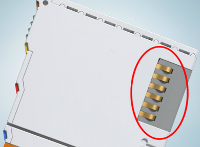

  • Beim Umgang mit den Bauteilen ist auf elektrostatische Entladung zu achten; außerdem ist das direkte Berühren der Federkontakte (siehe Abbildung) zu vermeiden.

Abb.10: Federkontakte der Beckhoff I/O-Komponenten
